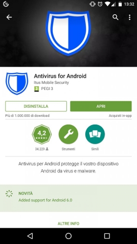

    Farlo da recovery o così come lo hai fatto è lo stesso...a vedere così mi insospettisce keychain e zazaremote(è una app dello storie?)cmq ti posto il link dell' antivirus che uso io...semplice ma efficace...prova a usarlo magari te lo stana lui...

    Che antivirus utilizzi? - Grazie per le immagini! -
