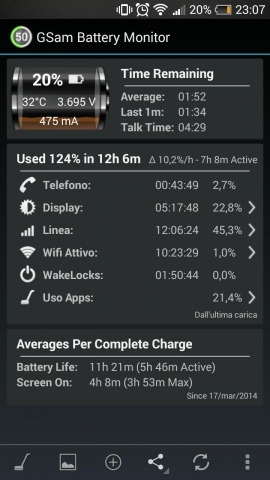

Ragazzi voi trovate qualcosa di anomalo? Qualcuno che sa leggere questi dati perché io non ci capisco nulla.
Praticamente ho preso un HTC One Mini nuovo e ho installato GSAM battery monitor. Ebbene ho riscontrato dei valori in particolare sulla sezione "Linea" che mi sembrano alquanto assurdi, sempre al di sopra del 50%, per voi è normale questo? -->

Non mi si vede l'immagine strano...cmq intendevo il livello su Linea , è sempre sopra al 40/45% quando vedo che gli altri hanno sempre percentuali bassissime.

Guarda,ho provato anche a disabilitare l'upload di DB,ma cambia poco...Da quando ho messo la 4.4.2 è un disastro con la batteria.:'(

Dovrebbe essere qualcosa che riguarda il fast-dormancy.
Lo avevo anche io tempo fa e riuscii ad eliminarlo con ques'app, che è specifica per Galaxy S3, ma pare funzioni anche per S4
https://play.google.com/store/apps/d...cytoggle.i9300
Si hai un kernel wakelock che riguarda il wi-fi, e un partial wakelock che riguarda dropbox.
Probabile che il secondo causi il primo, hai qualche sincronizzazione di dropbox attiva?
