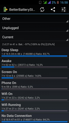

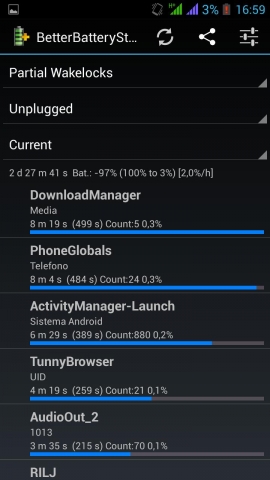

Grazie hai vostri consigli oggi sono arrivato a oltre 7 ore di schermo..
Forse si potrebbe limare ancora qualcosina ma non so quanto è guadagnerei
