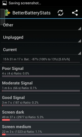

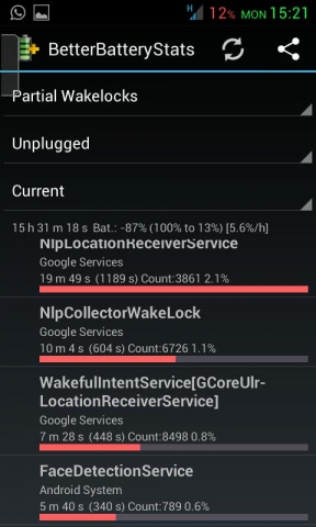

    Quote Originariamente inviato da drdivago Visualizza il messaggio
    Se hai disattivato il GPS, il problema potrebbe essere una qualche app Google che tenta di accedere alla tua posizione. Prova a vedere con Gemini se hai in esecuzione Maps o Now e nel caso disattivagli l'autorun. Così dovresti risolvere.
    Fonte: gps-lock draining battery | Galaxy Nexus > XDA
    ciao drdivago e misterx86 , volevo ringraziarvi, dopo aver seguito i vostri consigli sono salito a 17ore di autonomia forse a qualcuno può sembrar poco ma prima durava massimo 10 ore!!
    probabilmente devo cambiar o meglio settare qualcos'altro... cmq il 70% in più e merito Vostro!

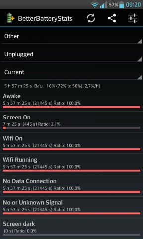

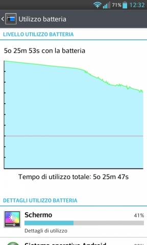

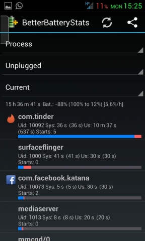

    Quote Originariamente inviato da Varidoianis Visualizza il messaggio
    Ecco finalmente gli screen:
    Brutte notizie: il tuo telefono non va mai in deep sleep perchè c'è qualcosa che lo tiene comunque attivo. Dai wakelocks riportati da BBS non emerge la causa (quello più alto si aggira sui 20m, a fronte di 6h di attività).
    A questo punto ti consiglierei di:
    - provare a cambiare l'impostazione del criterio sospensione wi-fi (impostazioni/wi-fi/avanzate... non so come sia fatto il menù del tuo LG però)
    - disattivare tutti gli autorun di app che non ti servono con Gemini e Greenify
    - consultare la sezione specifica sul tuo modello qui su Androidiani e, se non trovi riscontri, su XDA
    Quote Originariamente inviato da nitrofuels2 Visualizza il messaggio
    Ho controllato ed è disattivata....sinceramente non so quale app sia la causa ma faccio prima a reinstallare tutto che a cercarla!
    a. Hai provato a disattivare l'app Localizzazione Rete da Impostazioni/Gestione applicazioni, come suggerito nella guida?
    b. Disattiva tutti gli autorun di Maps e Google Now da Gemini o app simile
    Ultima modifica di drdivago; 09-12-13 alle 12:03
    Brutte notizie: il tuo telefono non va mai in deep sleep perchè c'è qualcosa che lo tiene comunque attivo. Dai wakelocks riportati da BBS non emerge la causa (quello più alto si aggira sui 20m, a fronte di oltre 5h).
    Grazie per la risposta! E non c'è un modo per capire con precisione quale sia il processo che tiene sveglio il telwfono?
    Io non riesco davvero a capire. Se anche sommo tutti i minuti dei processi rilevati da BBS, non si spiega comunque quel perenne stato di awake. Conta che prima ci andava tranquillamente in deep. Ho fatto ripetuti hard reset ma non è cambiato nulla.
    Inviato dal mio LG-E975 usando Androidiani App

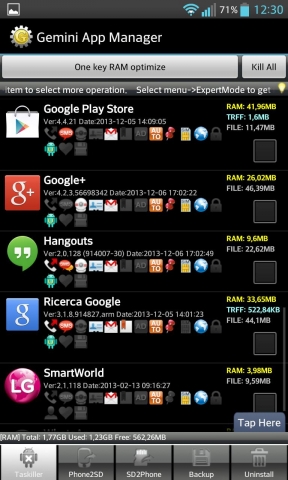

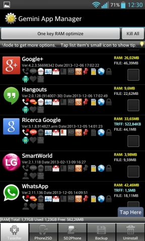

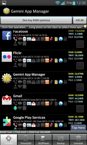

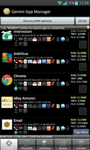

    Prova ad aprire Gemini (se non l'hai già fatto, installalo) e vedi quali app sono attive (se vuoi posta pure le schermate) e poi guarda anche le voci che ti appaiono in Impostazioni/Batteria.
    Magari scopriamo che hai un widget insulso che ti tiene sempre sveglio il telefono.

    Però... ne hai parecchie di app in esecuzione (io ne ho la metà)! Sei sicuro di aver bisogno che vadano tutte quante? Dovresti disattivare gli autorun (tap sul nome, More operation, Config Autorun e metti off a tutte le voci) delle app di cui non ti servono le notifiche in tempo reale.
    Se il tuo telefono continua a non andare in deep sleep, può anche darsi che il problema sia l'antivirus...
