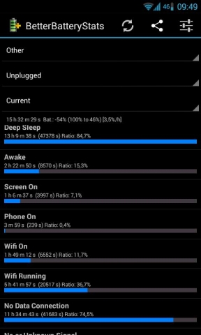

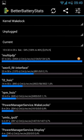

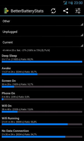

@drdivago ho fatto quello che hai detto ma credo di avere ancora qualche problema mi sembra che la batteria scenda troppo velocemente..ieri sono riuscito a fare 16 ore con 3 di schermo attivo considerata l'età della batteria (2anni) mi semvra un buon risultato. ieri pomeriggio invece dopo averlo staccato al 100% è andata giù molto più velocemente, addirittura stanotte quando sono andato a dormire ha perso il 10% in modalità aereo non è troppo? Ecco alcuni screen fatti ieri sera e stamattina
https://www.androidiani.com/extra/im...mage_glkVm.jpghttps://www.androidiani.com/extra/im...mage_psJDZ.jpghttps://www.androidiani.com/extra/im...mage_9Vykt.jpghttps://www.androidiani.com/extra/im...mage_hq6D0.jpg
Buono il risultato del ciclo, non buono che ti perda 10 punti in una notte. Prova un wipe cache + wipe dalvik in recovery...

Ho letto che il il wake secril_fd-interface dipende dalla rete che non supporta il fast dormancy, e che comunque non conviene disabilitarlo. Consigli?
Io ho fatto un test proprio ieri sera... avevo sempre tenuto disattivato il fast dormancy e mi sono ritrovato col secril_fd-interface attivo per quasi tutto il tempo! :'(
Niente da fare quindi :/
