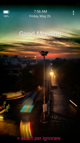

    Ciao a tutti, scusate se chiedo qui, e se non fosse la sezione giusta posterò dove va discussa.. ma non so come spiegare la cosa, non so se sia un virus (non credo perché ho fatto scansioni con avg) o come definire questa cosa..
    Da qualche settimana quando metto in carica il telefono e lo vado a riprendere mi appare una schermata di informazioni con una foto di città, sul fondo è scritto "scorri per ignorare" scorrendo mi rimanda ad una pagina pubblicitaria.. Qualcuno ha idee su cosa puo essere?

    Effettivamente la cosa è molto singolare. Salva foto e contatti e fai un hard reset,

    Ciao @energiepositive aspetta, aspetta prima di fare un ripristino dati di fabbrica come suggerito da @DreamReaper che torna utile come ultima alternativa. Perché sicuramente si tratta di qualche applicazione che imposta la "Lockscreen" quando il Device è in carica.
    Purtroppo è la tendenza del momento, molte applicazioni hanno questo tipo di "pubblicità". Questo genere di applicazioni nelle loro "impostazioni" hanno l'opzione di disattivare la Lockscreen quando è in carica.
    Devi controllare le "impostazioni" di tutte le "ultime applicazioni" che hai installato di recente.

    Ciao @Malaya e grazie, uso SwiftKey come tastiera e ho disinstallato tutte le applicazioni che avevo scaricato da quando si è presentato il problema non molte per la verità, meteoam e 3bmeteo comunque ora mi faccio un giro nelle impostazioni delle app per vedere.. Ripeto è abbastanza discreto come avviso ma mi piacerebbe a titolo di curiosità sapere da dove arriva..

    @energiepositive ti ho chiesto della TouchPal perché è una di quelle applicazioni con pubblicità nella schermata di blocco.
    Ripeto, di solito sono applicazioni "innocue" con queste opzioni di inserire pubblicità nella schermata di blocco.
    Se non trovi nulla nelle impostazioni delle tue applicazioni, vai di ripristino dati di fabbrica come suggerito da @DreamReaper. Però dopo il ripristino dati di fabbrica stai attento, perché potresti reinstallare la stessa applicazione che causa questa pubblicità nella schermata di blocco durante la carica.

    Ciao @Malaya, in effetti questo e anche uno dei motivi per i quali mi piacerebbe conoscere il nome di questa applicazione.. Secondo me comunque è una delle vecchie istallate che dopo un aggiornamento ha iniziato questo giochetto..

    Trovata la soluzione, è un aggiornamento dell'applicazione peel smart remote istallata di default sul telefono e che aggiornandosi ha inserito questo blocco schermo.. Con una ricerca su Google ho trovato che altri hanno avuto questo problema.. Disattivata, per il momento non è piu apparso nulla..
