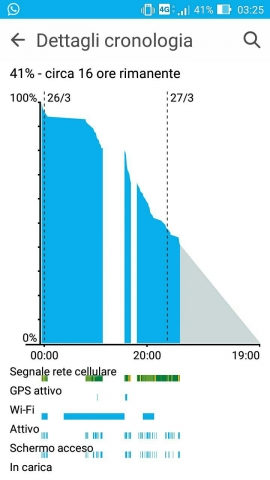

Come valutatea durata della batteria dopo 4 cicli 10-100%?
Inviato dal mio ASUS_Z00LD usando
La durata, basandosi sulla linea temporale, è ovviamente ottima visto che supera le 24ore e c'è un 40% residuo di carica..ma di fatto il grafico è "strano".
Ci sono quei due lassi temporali di mancata lettura della batteria da parte del sistema, come quando il terminale è in modalità recovery o spento.
Nel primo caso si ha un grafico di scarica che presenta degli "scalini" improvvisi, in recovery si consuma comunque e il sistema si trova a leggere un valore più basso rispetto all'ultimo momento di operatività.
Nel secondo caso si ha un grafico di scarica lineare anche se spezzato dai momenti in cui il device è spento, come rappresentato nel tuo screenshot.
La cosa insolita è la registrata attività del Wi-Fi anche durante il primo periodo di OFF (la sezione più estesa) o presunto tale.
Sarebbe stato utile sapere anche quanto tempo di schermo attivo avevi fatto in quel tempo.
In ogni caso, a parte quest'anomalia, se hai questa durata con quello che è il tuo utilizzo abituale direi che puoi tranquillamente ritenerti soddisfatto ;)
