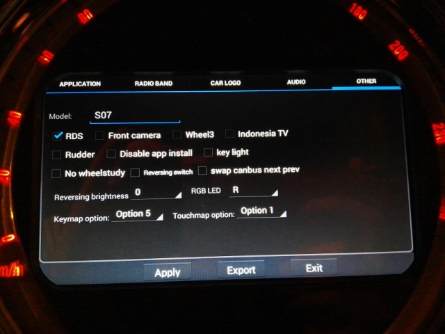

    Salve potete dirmi a che servono queste opzioni?..

    Sono delle voci delle "Impostazioni di fabbrica" che modificano alcuni parametri dell'MCU dell'autoradio.
    Ti consiglio di evitare di toccarle se non capisci cosa fanno... Lascia stare se tutto funziona

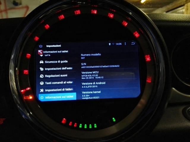

    Si appunto volevo sapere apposta cosa sono... perché comunque volevo sapere se era possibile disattivare dei led (quelli dei numeri al conta km) perché ne di giorno ne di notte riesco a vedere a quanti km/h sono...e poi se possibile di disattivare il triangolo giallo su schermata nera quando inserisco la marcia indietro..dato che non ho installato una retrocamera.. grazie..

    Scusami disattivare dei LED quali?!
    Che modello di autoradio hai? Ora che guardo la foto sembra veramente strana ...
    Per la retrocamera dovresti tagliare un filo... Ma eviterei se fossi in te, prova a flaggare la voce "Reversing switch" mi sa che disattivava una cosa del genere.. Se dopo il flag qualcosa non dovesse funzionare, torna nella schermata e rimuovi il flag

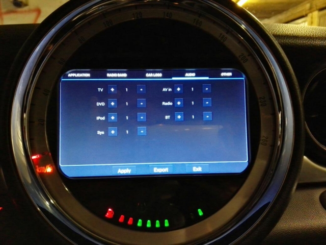

    Allora per quanto riguarda la retrocamera posteriore l'ho disattivato come mi hai detto tu, senza tagliate fili 😁 grazie.. Per quanto riguarda i led invece.. intendo i numerini della velocità (10, 20, 30 km/h) che accendendo le luci si illuminano impedendomi di capire a quanto sto andando...dato che ci sono altri led che aumentano all'aumentare della velocità ( forse con le foto ti rendo tutto un po' più chiaro) la radio è un modello particolare fatto apposta per mini Cooper.. e poi volevo chiederti come posso impostare il minimo del volume, dato che lo sento sempre troppo alto..ho provato ad impostare tutto a 1 ma niente quando ascolto i video musicali fa sempre un gran casino.. grazie

    Per i Led non so aiutarti in quanto è un modello specifico per la tua autoradio e ti conviene chiedere al tuo rivenditore.
    Ti direi però di provare prima a spuntare la voce "Key Light" e vedere che succede, è una voce che agisce sui LED ma probabilmente te li disattiva tutti.
    Per il volume hai fatto bene a settare il valore ad 1 ma ti conviene provare li, sono quelli i corretti settaggi per aumentare/diminuire il volume generale... Di più non si può fare, al massimo prova ad equalizzare meglio il suono
