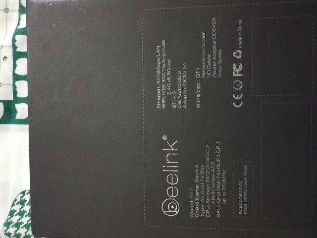

dedalo
Riconoscere che tipo di processore ?
Inviato dal mio SM-G965F usando

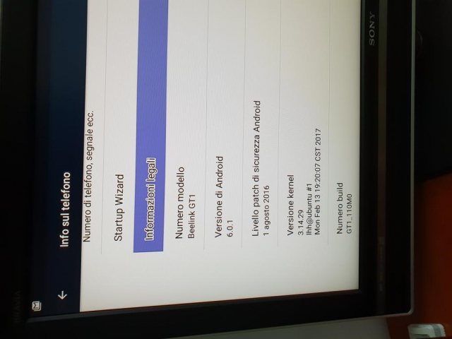

Aggiungo altre immagini , qualcuno mi può aiutare ?
Amlogic S912
C'è scritto...
Ed è un Beelink GT1 da 2/16 GB ram

Grazie della info , non ho fatto caso alla scritta sul fondo della confezione!
