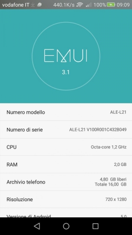

Puoi mettere il numero di serie che trovi in impostazioni info telefono?

Un mese con amazon è allucinante, certo che si può fare ma non conviene secondo me. Lo devi sbrandizzare, poi trasformarlo in dual e quindi settarlo come deve essere per renderlo efficiente...uno sbattimento, poi se non sei pratico corri qualche rischio. Comunque per sbrandizzare trovi tutto qui https://www.androidiani.com/forum/mo...ootloader.html Invece per renderlo dual sim trovi tutto qui https://www.androidiani.com/forum/mo...ware-b133.html
https://www.androidiani.com/extra/im...mage_WpvcW.jpg
Inviato dal mio HUAWEI P8 LITE Androidiani App
Il tuo cell è mono sim e non brandizzato. Quindi devi solo trasformarlo in dual sim. Devi scaricare la rom c432b046b e dentro ci trovi due step da mettere secondo ordine. Poi devi trovare la rom c432b052. Ora hai trasformato il mono in dual e ci puoi mettere la rom c432b170 e da lì infine puoi mettere la versione di MM la c432b574. e' un lavoro lungo ma alla fine ne vieni a capo.

Che lo avessi sbrandizzato lo avevo immaginato visto che ora sei allc432b049. Per trovare le varie rom ti consiglio di cercare su carbontesla, si trovano molte cose e comunque usa un motore di ricerca inserendo la richiesta specifica della versione da trovare. La procedura è sempre quella con la sdcard e la cartella dload con il file update al suo interno. Io consiglio sempre di procedere all'aggiornamento con i tre tasti, vol+ vol- e power in contemporanea. Buon divertimento e facci sapere l'esito finale, a presto. Qui puoi trovare qualchecosa
