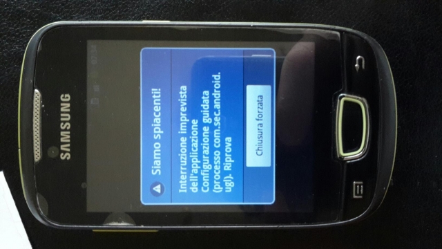

    Salve a tutti! Oggi ho rispolverato il Next, fermo ormai da un po e ho voluto ripristinare la rom stock, così da riportarlo come uscito dalla fabbrica (avevo solo i permessi di root, nessuna rom modificata). Ho eseguito il flash della rom stock no brand con Odin come da procedura è non ho ricevuto alcun messaggio di errore. Però a telefono acceso, una volta sbloccato lo schermo ricevo questo .
    Che si ripete di continuo senza permettermi di usare il telefono in alcun modo.
    Cosa fare?
    Inviato dal mio Samsung Galaxy Note 3 Neo
    EDIT: ho riprovato con la stock Tim e ho lo stesso problema ! :/

    Quote Originariamente inviato da Zelota91 Visualizza il messaggio
    Cosa fare?
    Hai fatto il wipe data dopo il flash?

    Quote Originariamente inviato da Gege98 Visualizza il messaggio
    Volume up + Home + Power button = non si muove nulla.
    :S
