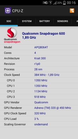

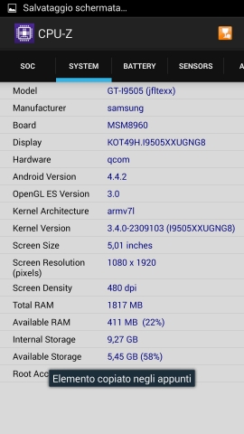

Su che firmware sei? Devi usare il primo post il sexondi lascialo perdere........hai provato towelroot che nin ti fa scattare il counter knox ai fini della garanzia?
https://www.androidiani.com/extra/im...mage_8jzSl.jpghttps://www.androidiani.com/extra/im...mage_lajsZ.jpg
Questo è il mio cellulare non ho provato towelroot ho seguito passo per passo la prima guida arrivando al punto quattro finché non mi segnala il problema che ti ho comunicato quello della ripartizione
