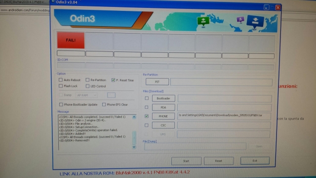

Perfetto blu provo subito perché in effetti andavo sempre in download mode dal menu...comunque insomma non ho grossi problemi ma noto stando sempre con la mia ragazza che ha uno sciapissimo 5c ihihihih a parità di operatote h3g in alcuni posti perdo proprio il segnale e lei invece ce l'ha...oppure faccio un paio di test connessione ookla a lei da 8/9 mega in down a me 2 mi sembra una differenza troppo marcata! Comunque provo e ti faccio sapere se ha funzionato grazie
Niente purtroppo non va nemmeno così...vabbè infondo posso pure resistere!allego anche quello che viene fuori eppure co s3 ed s2 è uscito sempre done:(
https://www.androidiani.com/extra/im...mage_6heMU.jpg
GalaxyValerio
estrai il file che c'e dentro.sarebbe modem.bin.e installalo di nuovo con odin
guidoiann
estrai il file che c'e dentro.sarebbe modem.bin.e installalo di nuovo con odin[/QUOTE]
Grazie guido ha funzionato! Questa cosa non la sapevo proprio, con gli altri telefoni non era mai successo...aggiungiamo al bagaglio di conoscenze va...
