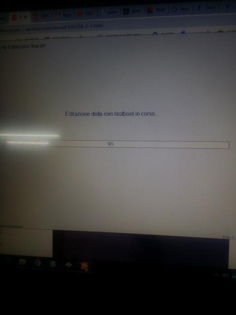

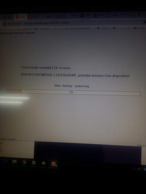

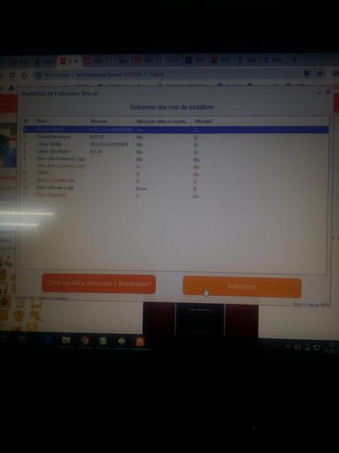

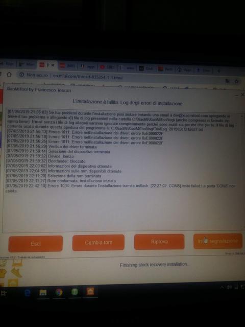

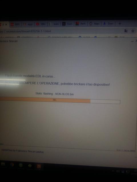

18.40 dopo alcune prove e andato in loader...quindi ook filo buono e cell ancora vivo
passo al flash con
kenzo_global_images_V10.2.1.0.MHOMIXM_20190114.000 0.00_6.0_global
error...
non demordo provo altro...

si il pc lo vede bene e anche XiaoMiFlash ....ma come detto la rom kenzo non e andata...
