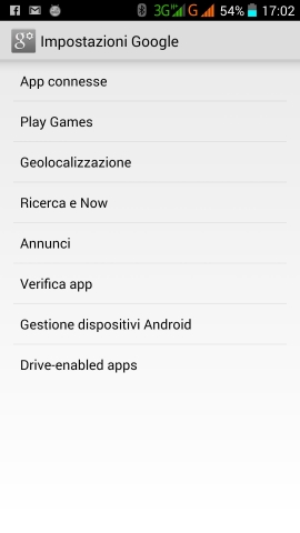

Naturalmente la condizione è non solo l'attivazione del GPS e wifi da impostazioni, ma anche la condivisione della propria posizione con i servizi Google. Se non dai il permesso a Google di interagire con il terminale il Fix è lunghissimo, alle volte impossibile.
Devi quindi abilitare la geolocalizzazione anche dalle opzioni di Google, come vedi nello screenshot.
https://www.androidiani.com/extra/im...mage_Msfdw.jpg
