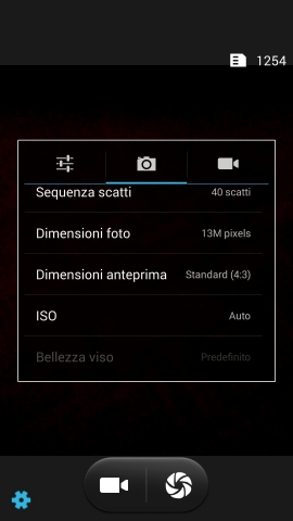

Ragazzi, toglietemi una curiosità... sono un possessore di uno star n9800, praticamente identico all'n9000+ solo con display HD invece di FULL HD. Ho notato che probabilmente la fotocamera posteriore non è 13 megapixel nativi bensi 8 Megapixel interpolati a 13, mi sono reso conto di ciò poiché, cambiando risoluzione, si nota che il numero totale di foto che possono essere scattate (in base allo spazio di archiviazione) rimane invariato sia per 8 che per 13 Megapixel. Ciò dovrebbe significare che la risoluzione di 13 Megapixel è interpolata sbaglio? Nel vostro n9000+ qual è la risoluzione effettiva ? Poi ho riscontrato un audio non proprio eccellente con gli auricolari a filo in dotazione... o meglio chi riceve la chiamata dice di sentire una sorta di effetto "lontananza", ho provato altri auricolari, la situazione migliora leggermente ma non del tutto. Avete riscontrato anche voi questo tipo di problema ?

Comunque, nessun problema con gli auricolari e per quanto riguarda la risoluzione della fotocamera portandolo da 13 a 8 megapixel fa aumentare proporzionalmente il numero di scatti disponibili.

Ti ringrazio per la risposta, effettivamente ho notato che il numero degli scatti non varia da 8 a 13 Megapixel solo se si seleziona in dimensioni anteprima schermo intero, se invece si seleziona Standard (4:3) varia. Probabilmente in modalità schermo intero non tutte le risoluzioni sono disponibili.
