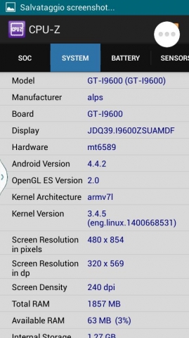

grazie dei consigli ho risuscitato il telefono era flash tool grazie unico problema perdita imei sai come ripristinare
Si, mi sai diire la versione preciso del tuo telefono.
Inviato dal mio ZP980 usando Androidiani App
https://www.androidiani.com/extra/im...mage_7OCrL.jpghttps://www.androidiani.com/extra/im...mage_GFVNK.jpg
