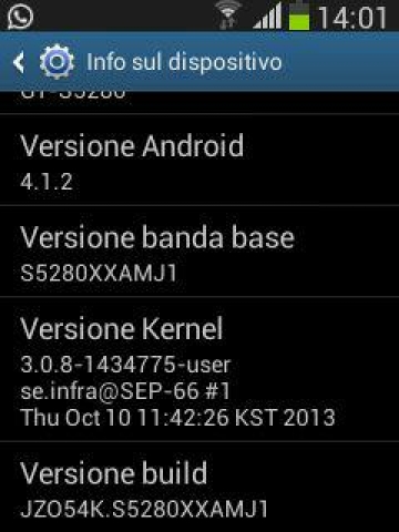

Ma si tratta del firmware ufficiale? Perché il mio è già aggiornato alla 4.1.2
Inviato dal mio GT-I9105P usando Androidiani Apphttps://www.androidiani.com/extra/im...mage_As2Nf.jpg
Si, si tratta del firmware originale purtroppo non esistono custom rom se non qualcuna che ho visto a livello sperimentale modificata e creata da uno ma credo solo a scopo personale. Ho notato comunque che questo firmware sembra essere più fluido magari essendo aggiornato a novembre 2013 potrebbero aver rimosso qualche bug.

Domani la faccio e ti faccio sapere, sei stato chiarissimo XD. L'unica mia perplessità rimane, come aggiorno il firmware originale samsung datato novembre 2013?tramite kies si può fare? Grazie mille ancora per tutto

Il firmware lo installi sempre tramite odin con una procedura praticamente uguale a quella della CMW e cioè scarichi il firmware una volta completato il download metti il telefono il "download mode" apri Odin e colleghi il telefono una volta riconosciuto dal programma selezioni la voce PDA e aggiungi il file che hai scaricato con l'estensione .tar.md5 poi click su start e aspetti che finisca e che il telefono si riavii.
ad eccezione del nuovo firmwere che non sono riuscito completamente a scaricare dal sito sammobile, (non mi ha fatto registrare). Ho seguito la guida...e nonostante odion mi dicesse di aver flashato correttamente la cwm...una volta riavviato in recovery mi accede con la recovery stock di samsung :(
Può essere che il problema sia il fatto che non sia riuscito a mettere l'ultimo firmwere datato novembre 2013? Perchè mi sembra strano...odin lo utilizzo spesso, ho flashato sia il mio tab che il mio s2... Il file della cwm lo estraggo correttamente e odin lo vede e lo flasha senza problemi,ma quando si riavvia e lo spengo riaccendendolo in recovery niente..stock recovery... questo s5280 mi sta facendo impazzire :(
Mmmmm.....ho cercato di registrarmi su sammobile ma non c'è modo..ho provato a scaricarlo tramite altri siti ma niente...sto telefono è maledetto :(
