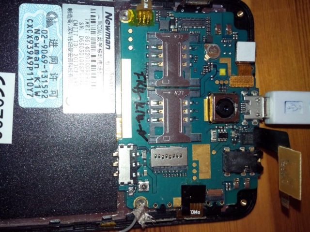

ciao orx scusa so che questo non è il tread giusto mi ci sono imbattuto cercando su google perchè anche io ho un problema molto simile al vostro ho un newman k1 che praticamene da funzionante me lo sn ritrovato non piu funzionante dopo la carica. si ho avuto anche io a volte qualche spegnimento ingiustificato dello schermo. è proprio quando mi si e rotto mi si è congelato lo schermo e non è piu partito. ho provato di tutto versioni diverse di spflashtools varie rom anche di diversi smartphone ma niente mi si blocca il processo sul rosso sempre. ho testato poi le memorie con spflashtools. mi da che tutto funziona perfettamente tranne la nand flash per cui mi da questo errore.
ERROR:Nand Flash was not detected.
secondo te posso fare qualcosa agendo sull hardware ????

in effetti è un problema hardware quindi dubito che insistendo con i vari flash lo riporti nel mondo dei vivi ..
se intendi " agire sull' hardware devi avere un'idea su dove intervenire tuttavia se posso darti un consiglio ti direi ..;
1- attacca un power supply e guarda se l'assorbimento di corrente è stabile tra 0,1 e/o 0,4 ma, se si porta a 0,8 o 1,2 ma il cell è in corto quindi bisogna intervenire sull'alimentazione .
2- se gli assorbimenti sono regolari fai un rehot sulla memoria interna con l'aria calda a 300 gradi preriscaldando la parte con un preriscaldatore.
- se non hai conoscenza o gli strumenti giusti la trovo dura..
