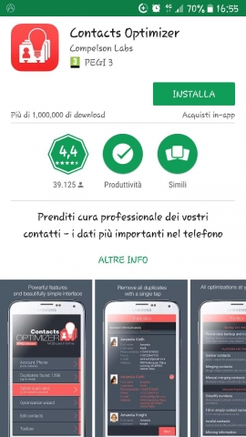

Non so se può servire https://www.androidiani.com/extra/im...mage_mSV3j.jpg
