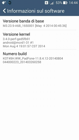

Impostazioni->Informazioni->Informazioni sul software e prova a dirci il numero della build, se non hai mai aggiornato potrebbe essere un vecchio aggiornamento, oltre che chi ti ha risposto dovrebbe avere l'ultima versione e quindi anche se avessere messo gli ultimi aggiornamenti in OTA non ci verrebbero notificati.

in pratica ho cominciato con il primo aggiornamento il più vecchio ed alla fine tramite wifi mi ha aggiornato da solo alla versione ultima con un aggiornamento OTA di 95 MB
ora alla fine , quasi un ora con tutto gli up di gmail
versione banda di base
M3.23.9-a68_1650001 [May 4 2014 00.45.36]
versione kernel
3.4.0-perf-ged5fb91
android@mcrd
mon aug 4 19:01.57
numero build
KOT94H.WW_PadFone-11.8.412-20140804044000223_201403260258
chiedo conferma a voi se questi sono gli ultimi aggiornamenti
grazie ancora
Yes, ultimo aggiornamento disponibile
