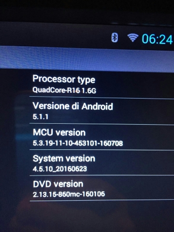

Raga potete aiutarmi a capire che tipo di autoradio e questo
https://www.androidiani.com/extra/im...mage_udMYI.jpg
arentis
Ho spostato la domanda nel thread più consono alla tua richiesta.
Comunque non è una autoradio compatibile con questi thread mi spiace... Non hai un modello MTC...
