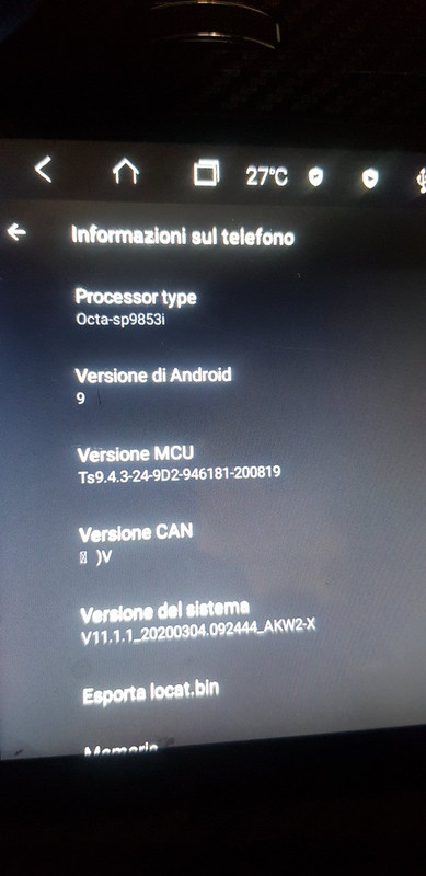

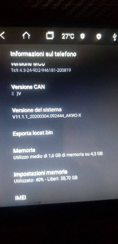

posta la foto di impostazioni - info tablet - mcu con postimage.org qui in questo thread sotto
https://www.androidiani.com/forum/au...e-modello.html
Non riesco a postare le foto, come si fa?
buongiorno, in allegato le foto
https://i.postimg.cc/9X1J0Lvp/20220522-183837.jpg
https://i.postimg.cc/YqFcFKM7/20220522-183846.jpg
la radio e' una Spreadtrum 9853i , trovi risorse che possono essere utili qui
