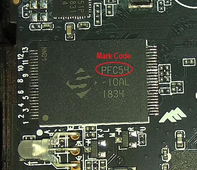

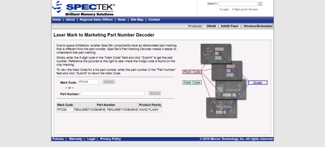

Se vai sul sito https://www.spectek.com/menus/mark_code.aspx e nel riquadro Mark Code ci inserisci il Mark code presente sulla scheda otterrai il Part Number

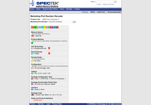

Ora portandoti in questa sezione del sito https://www.spectek.com/menus/mpn_de...=NandComponent e inserendo il Part Number si ottengono delle informazioni sulla memoria nand

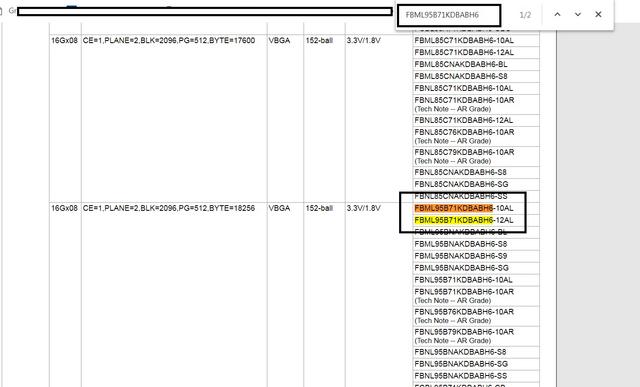

Spostandoti QUI - https://www.spectek.com/menus/flash_main.aspx cerca MLC 128 e una volta caricata la pagina scendi a fondo pagina e troverai delle info. Per trovare quelle inerenti al tuo Part Number, clicca il tasto F3 sulla tastiera e nella barra di ricerca immetti proprio il codice Part Number ottenuto in precedenza (FBML95B71KDBABH6)

Eccomi, 7 giorni di fila dall'1 ad ieri di lavoro continuato....cmq ho letto tutto. Il PCB del box riporta pure che è un 2Gb 16Gb ma in passato ho avuto tra le mani un box di questi venduto come 4Gb ram 32 rom ed effettivamente nelle impostazioni indicava 4Gb di ram....la rom aveva un valore intorno ad i 25Gb e quando ho installato kodi nelle impostazioni rilevava solo 2Gb di ram. Questo invece sia sulle impostazioni che su kodi dava valori corretti. L'ho comprato in un ingrosso dove non sono molto competenti ne disposti a cambiare il materiale, infatti non ci compro più. Pensavo che in un qualche modo fosse possibile mettere un firmware, ho puntato molto sul link del firmaware che ti ha dato il venditore su Amazon poichè dalla foto il box è identico ma purtroppo nulla, nemmeno con il PC windows 7 32bit ed un altro cavo usb, stessi identici errori.
