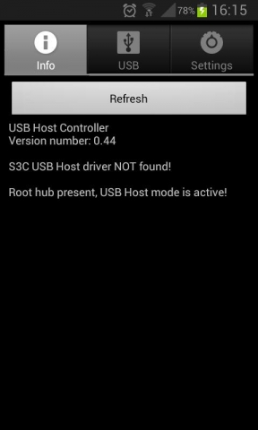

Io ho un Samsung S3 Mini GT-I8190N (versione Android 4.1.2) e ho acquistato un cavo OTG. L'obiettivo iniziale sarebbe quello di attaccarci chiavette USB o HD esterni... per arrivare poi a connetterci un convertitore USB-RS232 (un passo alla volta)! Il problema è che non mi riconosce nessuna chiave USB che ci collego.
Sul forum "xda-developers" ho trovato :
"I add below line under permissions inside handheld_core_hardware.xml
<feature name="android.hardware.usb.host" />
The file is located inside /system/etc/permissions folder.
After that, I restart the phone and tested the OTG cable with usb stick and nothing happens.
Then I tried to install Usb Host Controller app and tested again and viola! It's working!"
a. Ho provato a modificare il file "handheld_core_hardware.xml" utilizzando la app "Root Explorer" ma mi dice :
"Non è possibile modificare questo file perchè il file system è in sola lettura"
b. Ho provato anche l' app "ES File Explorer" cercando di attivare "Strumenti" >> "Root Explorer"
"Spiacente, test fallito. Questa caratteristica non funziona sul tuo telefono"
Ho provato infine a guardare nella sezione "modding" ma non ho trovato nulla che facesse al caso mio!
C'è un modo per attivare questa funzione ? (a parte il trucco trovato per ingannare il software [HOW-TO][TRICK]USB OTG ON S3Mini - xda-developers)
Grazie anticipatamente a chiunque risponderà.........
