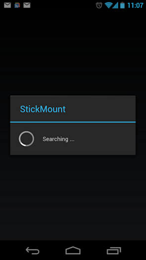

Ragazzi help perchè ho anch'io un problema...
Ho comprato il cavetto su amazon (M&L Mobiles - OTG - USB HOST), ho fatto il root e sbloccato il bootloader (rom originale 4.0.4), installato stickmount.
Attacco il cavo, la pennina (1GB formattata FAT), parte l'auto di stick, entra nel sw e rimane lo schermo nero!
Ho provato piu di un cavo (ne ho presi 3 x amici) e diverse penne ma nulla, sempre schermo nero.
Stessi cavi e penne sul GS2 del collega vanno.
Cosa può essere?
Questo è quello che appare... e poi si blocca il programma.
