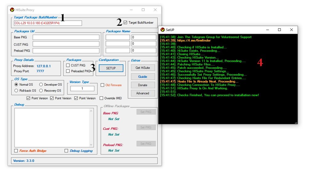

Ho usato il sito
https://professorjtj.github.io/v2/ che era indicato nella guida sul GitHub, quello mi da oltre al 180 il 177.
Penso che in realtà la differenza sia che quando hanno fatto il lancio di EMUI 10 siano partiti con il 177, e il 180 sia solo un aggiornamento delle patch di sicurezza.
BTW, ho usato il sito che indicava github e non quello che mi avevi precedentemente linkato tu perchè dal tuo, quando clicco Add Rom non funziona, anche se ho HiSuite Proxy aperto, mentre l'altro sito funziona.
In ogni caso mi pare siano due siti identici, che rimandano alle stesse fonti per i download, corretto?
In ogni caso ho provato anche ad installare la 180 ma non funziona uguale: trovo nella cartella sul computer HiSuite il download della ROM, del CustPackage e Preload Package ma l'installazione non si avvia.
