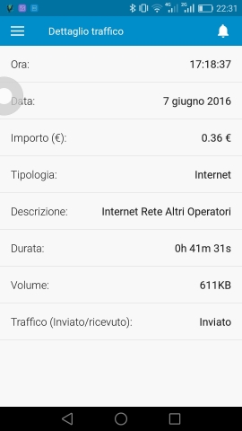

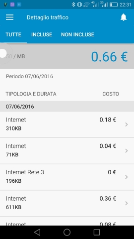

Aggiornamenti sulla b586...brutte notizie per i clienti 3 con questa versione si connette a internet anche con il roaming disattivato infatti mi ha fregato 0,66€
https://www.androidiani.com/extra/im...mage_jUIFM.jpg
https://www.androidiani.com/extra/im...mage_pZStg.jpg
meno male che da domani sn wind...poi il passaggio da 4g dalla sim 1 alla sim2 fa riapparire la schermata dei pin delle due sim ma non crea un riavvio.Per il reparto internet la app di default e un po' incasinata,risulta complesa da impostare e non del tutto intuitiva ancje perché alcune cose sono in cinese e inglese.Per il resto gps funziona sia in auto sia a piedi ed è anche veloce.Chiamate ok nessun problema.BT funzionante e senza problemi nella sincronizzazione sia con honor band z1 sia con stereo sony.Batteria forse peggiorata ma la certezza ve la dò domani ok?spero di avervi dato un.idea del nuovo aggiornamento.
