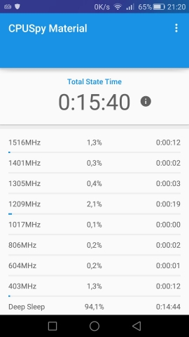

Adesso lo faccio scaricare completamente (sono al 4%) così si spegne del tutto e lo rimetto in carica.
Vediamo se sta notte va o meno in DS.
Se non va e se hai voglia di dirmeli, provo ad impostare i settaggi come i tuoi.

1 allegato(i)
Scaricato, riattaccato alla corrente, staccato e adesso il deep va
Quindi è un' app, se dopo il reboot funziona..
Allegato 153205
