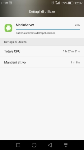

https://www.androidiani.com/extra/im...mage_SHqJn.jpg
Mi sapete dire a cosa corrisponde questo? Mi sta succhiando gran parte della batteria..

Un processo di sistema impiegato per la riproduzione audio. Non ricordo se anche video. Comunque, se ci fai caso dovrebbe attivarsi quando avvii il player musicale o un gioco(serio).
