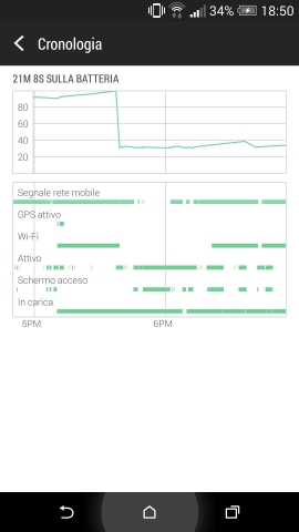

Ragazzi ho un problema....oggi carico l'm8 arriva a 100 lo spengo lo stacco e lo riaccendo e magia segna il 31%!!!! Rispengo e rimetto sotto carica e la carica riparte dal 31! Che è successo????
Ora era arrivata a 38 ed è scesa a 32.....
Inviato dal mio HTC One_M8 usando Androidiani App
https://www.androidiani.com/extra/im...mage_3ssBZ.jpg
Credo sia Andata la batteria
Dici? Non può essere che ho usato un carica batterie del Nokia?
Se continua a farlo è andata la batteria...se non lo fa più puo essere che sia stato solo un caso...a me lo faceva col note e ho dovuto sostituire la batteria
