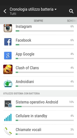

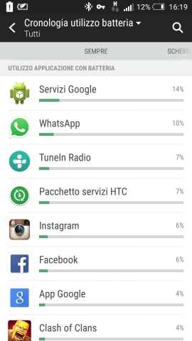

Ragazzi da un mesetto dall'ultimo aggiornamento questi sono i miei consumi... Non arrivo più a sera... Praticamente faccio due cicli di ricarica al giorno 😞
https://www.androidiani.com/extra/im...mage_b0ZqI.jpghttps://www.androidiani.com/extra/im...mage_nTt7l.jpg
Scarica gsam battery monitor, fallo andare per un paio di giorni e osserva quali app drenano maggiormente la batteria.
Da quando hai aggiornato hai sempre avuto questi risultati? Hai fatto un reset dopo l'aggiornamento? Sei tutto stock e hai lollipop?
Non ho mai fatto reset dopo gli aggiornamenti e ho il One da quasi due hanni, è stock no brand... Tutto originale...
Ho avuto questi risultati dopo un po' da lollipop...
Ho scaricato greenify anche se non ho ancora capito come funziona... Cmq proverò e vi faccio sapere...
Controllate se anche voi avete i servizi Google che stanno sempre in cima?!?
Allora il mio consiglio è di fare innanzitutto un bel reset.
Disinstalla greenify e app del genere che secondo me (mia modesta opinione) non fannio ciò che promettono, almeno non su telefoni così prestanti come i top di gamma.

5 allegato(i)
Che ne pensate? Senza risparmio energetico(non ho mai capito se serve o fa più danni che altro) con 3g sempre attivo ma collegato praticamente sempre in Wi-Fi,e luminosità a trequarti dato che l automatica è troppo bassa imho,datemi quale parere grazie. Allegato 142934Allegato 142935Allegato 142936Allegato 142937Allegato 142938
