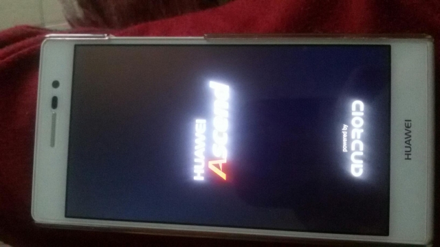

https://www.androidiani.com/extra/im...mage_qBUNN.jpg
Si ferma fino qua e si riavvia sempre fino qua.ho provato tutte le combinazioni....tre tasti insieme, vol su + power, vol giù + power, ma niente

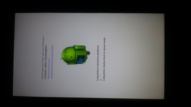

Adesso è apparsa schermata bianca
https://www.androidiani.com/extra/im...mage_rLDjC.jpg
Hai nesso la recovery stock e la rom b602?
Ma quale ai messo la ROM la b602?o altre
E no come faccio se non si avvia e vuole il dwbug per collegarlo al pc
Di rom ho la b133
Quind ricapitolando tu ora hai la twrp e la rom b608 nella sd giusto
Scusa tu di sicuro avevi messa una ROM cinese la b604 o 8. Devi mettere la b602
