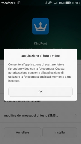

Anche io ho fatto il root tramite kingroot ma ho notato che richiede un Po troppi permessi sensibili tipo la registrazione audio
Inviato dal mio CHC-U01 usando Androidiani App
Be' se il tuo telefono contiene dati sensibili ti sconsiglio vivamente di fare il root perché si corre il rischio che se a quelli che l'hanno creato gli gira, possano rintracciare il tuo cellulare in qualsiasi momento.
