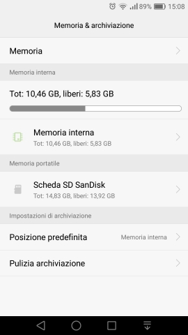

Che centra info telefono? XD comunque se vai in impostazioni->avanzate->memoria e archiviazione dovresti avere una schermata come quella che posterò. Ovviamente al posto di scandisk ci deve essere scritto il nome della tua SD. Se non spunta vuol dire che non la legge e se non la legge prima di mandare il telefono al negozio devi necessariamente fare delle prove con altre SD per capire se il problema è il telefono o la SD danneggiata o formattata in un altro modo o criptata dal vecchio telefono.

In info telefono immaginavo che ti mettessero le stesse info a livello memoria telefono, probabilmente mi sbaglio. Comunque ero già andato lì dove segnali e non mostra la parte relativa alla SD come neanche su info telefono, nè su Gestione telefono. Sul vecchio cell, fino a quando funzionava correttaemente, mi chiedeva comunque di montare la SD per farla leggere (Samsung S4). Vi chiedevo se c'è una procedura paritetica nel P9 lite, ma dal fatto che non la segnalate immagino di no.
