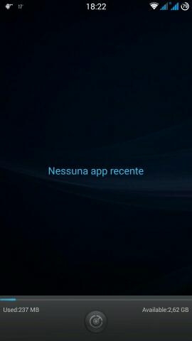

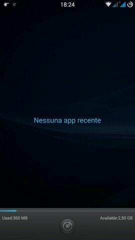

Non perdo tempo a recensire la "Pure AOSP" v1.5, in quanto mi trovo d'accordo con @Bertus su tutto. Consiglio senza riserve questa rom, sobria e matura, a chi più che alla forma bada alla sostanza; a chi é più interessato alla reattività e all'autonomia piuttosto che agli "effetti speciali" che appagano sicuramente l'occhio, a discapito del resto.
Allego screenshots della ram disponibile, in momenti diversi, con 85 applicazioni installate e una decina di apps di sistema rimosse perché inutilizzate.
https://www.androidiani.com/extra/im...mage_4qOFb.jpghttps://www.androidiani.com/extra/im...mage_QCTjn.jpg
