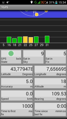

Comunque, nonostante la pigrizia, fixa in un secondo ( 1000 MS)
Concordo, sono più pigri, ma se l'antenna é buona vanno, anche se con un livello di performance solo accettabile, rispetto alla ottimale di altri.
Inviato dal mio N9000 Plus KK MOD usando Androidiani App[/QUOTE]
https://www.androidiani.com/extra/im...mage_oh1ug.jpg
