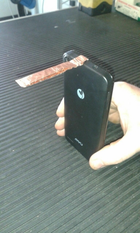

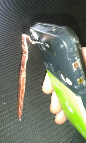

Ciao stasera ho modificato l'antenna. Il segnale ok ma il problema che il pezzo di lamierino che avevo usato era troppo grosso. Adesso ho utilizzato assieme al pezzo rotto una lamierino della lattina, tipo Coca-Cola. Con il nastro in rame ho attaccato il tutto è va bene.
non si rompe più, è meno rigida ma va pazienza. Per fare l'antenna serbono:
UN pezzo di lamiera, (grosso circa 0.3 mm) largo 4 mm e lungo circa 20mm.
Un pezzo di lamierino da lattina con le stesse dimensioni
Un rotolo di nastro adesivo in rame, preso Amazon a 5 6 euro circa
Le ✂ per tagliare i lamierini, io ho usato quelle per tagliare le rose, da giardinaggio.
Lunghezza dell'antenna esterna circa 5 cm
E un po' di pazienza. Ma funziona.

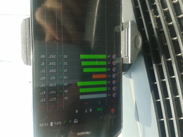

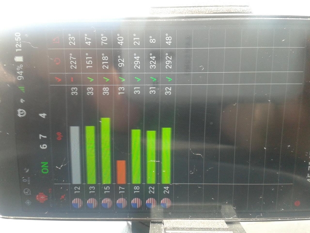

Media satelliti 6 8 di cui 4 5 Co segnale tra 30 36 fix 3 4 secondo e anche meno, precisione 2 3 mt.
Non so voi ma io mi accontento.
