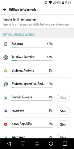

Ho risolto, il problema era effettivamente whatsapp, ma non è bastato disinstallare e pulire le cache, ho dovuto anche rinunciare a ripristinare il backup delle chat (che cmq non erano pesantissime), adesso parrebbe tornato tutto nelle norma! Di seguito gli screen.
Inviato dal mio LG-H870 usando Androidiani Apphttps://www.androidiani.com/extra/im...mage_v0csM.jpghttps://www.androidiani.com/extra/im...mage_LQLZf.jpg
