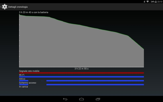

https://www.androidiani.com/extra/im...mage_aaJZ4.jpg
Io 4h di schermo le fo il problema (come puoi vedere dallo screen) la batteria cala a picco dopo una certa percentuale (in genere il 50) per poi stabilizzarsi intorno al 2-3% per molte ore anche (ho fatto una notte intera col tablet al 3%..)
