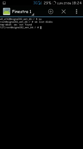

guarda il primo post https://www.androidiani.com/forum/mo...oid-6-0-a.html volevo solo provare il comando sm list-disks ma mi viene il dubbio che funzioni solo su MM. Le ho provate tutte quelle a 32 bit.
https://www.androidiani.com/extra/im...mage_j0VT0.jpg
@bovirus per cortesia, se hai un telefono con kk o lp con root puoi provare il comando sm?
Inviato usando Androidiani App
@complicazio
Test effettuato con Jiaty s3 Advanced e ROM KK. Il comando sm non c'è.
Ho letto su XDA nel thread di busybox che non è un comando busybox ma di Android MM.
@bovirus grazie per il test, come immaginavo è un comando specifico di MM.
