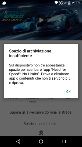

@megthebest io ho seguito la cosa che hai detto dei wipe e non ho risolto nulla installando un giocohttps://www.androidiani.com/extra/im...mage_5TsLe.jpg
