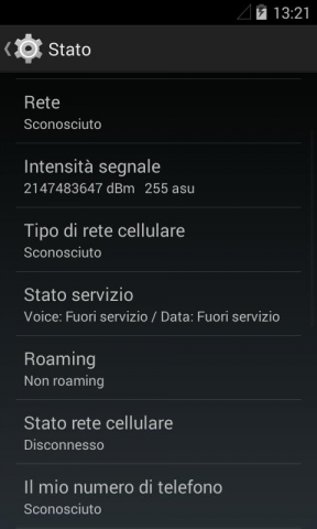

Stanotte ho provato a riflashare la nuova versione con odin (l'ho sempre fatto così) così da poter fare uno Screenshot:
https://www.androidiani.com/extra/im...mage_UifBC.jpg
Sotto c'è l'IMEI, che è quello giusto.
Qualcun'altro con questo problema?
