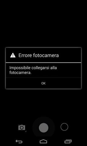

Ho dei problemi. Come scritto sopra, ho checkato true view e il telefono s'è riavviato, poi ho provato la fotocamera in formato raw e subito dopo lo scatto l'app ha crashato, provo ad andare in galleria, la foto c'è, tappo su dettagli e l'app galleria ha crashato uguale. Cancello i dati di fotocamera e galleria, riavvio, riprovo e la cosa si ripete, riavvio e questo è il risultato.
https://www.androidiani.com/extra/im...mage_es86b.jpg
Ps. sia focal che camera mx dicono che è impossibile collegarsi alla fotocamera.
Riaggiorno. ricancellato i dati e riavviato e la fotocamera rifunziona, ma credo di essere in un circolo vizioso :D

A voialtri le foto in formato raw non danno problemi quindi?
Più tardi faccio un full wipe mi sa, è un po' che non lo faccio, magari c'è qualcosa che cozza contro la slim. (Anche se prima di passare a questa rom ho fatto tutti i wipe del caso factory system cache dalvik)..
Ho provato adesso, effettivamente dà lo stesso problema anche a me scattando in Raw... Bisognano cancellare i dati dell'app fotocamera dopo il riavvio (altrimenti continua a non funzionare).
Lo segnalo su xda ;)

Infatti c'è un bug, creando un bugreport e analizzando il logcat c'è questo:
codice:
E/QCameraHWI( 198): android::status_t android::QCameraHardwareInterface::sendUnMappingBuf(int, int, int, mm_camera_socket_msg_type): sending frame unmapping buf msg Failed

Puoi aggiungere su xda che anche la galleria crasha se si va nei dettagli della foto? Non posso ancora scrivere nella sezione development, se no avrei precisato io la cosa. Grazie! ;)
