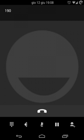

Cancellato i dati e rimane sempre così dopo aver chiuso la chiamata. Tasto Back non va (non va nel senso non si ottiene l'effetto sperato), il tasto home invece si.
Scusa facevo confusione con la rubrica.
Vista così pare sia proprio un bug.
Cerca o chiedi in xda

Grazie comunque Mabit. Però ezio non ha questo problema. Tra poco riflasho con wipe cache, dalvik e system e vedo se succede ancora prima di chiedere su xda.

Eventualmente anche un factory reset, è una rottura ripristinare le impostazioni della rom ma a volte può servire in caso di problemi strani :D

Aaah no un altro Factory reset nel giro di una settimana potrei spararmi! :D
Ho riscaricato rom e gapps e per fortuna i mitici 3 wipe sembrano aver risolto il problema, ora il dialer funziona a modino. Strano però che qualcosa fosse andato storto così, non mi era mai successo da agosto scorso che iniziai a flashare il buon nexus.
