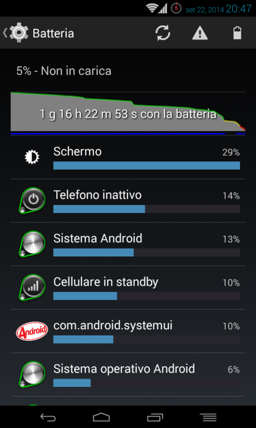

Risultato pessimo direi. Hai un drain spaventoso nelle prime ore, scende troppo senza fare nulla.
Allora come ha detto pirat servirebbe conoscere come hai settato tutto e con quale rom. Sicuramente nelle prime ore il segnale scarso ha inciso sulla batteria, ma Sicuramente hai qualcosa che gira in background e magari non manda il telefono in deep sleep. Hai crolli verticali quando usi il telefono quindi spero stessi stressando il telefono. In conclusione servirebbe sapere il tuo uso, connessioni e magari un test per vedere se hai wakelock.

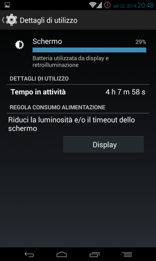

Durata della Bateria con settagi dal screenshot:
http://images69.fotosik.pl/206/adff0282aa9286bfmed.png http://images70.fotosik.pl/205/80248658fb609cd4med.png
Con Governors "Intelidemand" si puo fare molto di piu.
