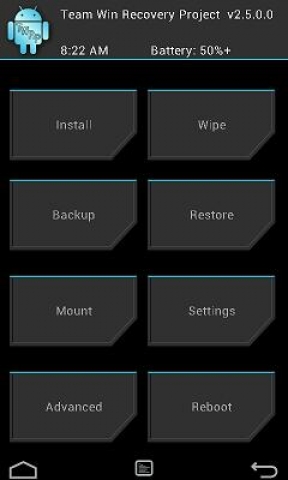

Cerca "mount" e de selezioni system, hai la TWRP lollipop o ancora questa standard?

ho la twrp standard direi la 2.8.0.1 ora aspetto che fallisca l'installazione e provo come mi hai detto..ma cosa implicherebbe il procedimento un mount system?[/QUOTE]
I passaggi da effettuare sono questi: Wipe data, cache, dalvik cache, system. Poi reboot recovery. Poi quando si è riavviato in recovery, flashi la rom e poi reboot system e vedrai che l'installazione procederà :)
crew
Vai su mount
https://www.androidiani.com/extra/im...mage_QUrvB.jpg
E deselezioni system prima del flash, altrimenti l'operazione fallisce

io per ora ho fatto: wipe chache, dalvik cache, system ho tolto il flag da system nella voce mount, poi ho flashato la rom ed il linear e fatto il reboot ora son nella schermata con la boot animation

wipe data non l'hai fatto?

si si ho dimenticato di metterlo...è normale che stia così tanto sulla schermata di boot?
Si ci potrebbero volere anche 5-10 minuti

si è normale. se ti da errore alla fine, prova come ti ho scritto io prima :)

direi ok reinstallando tutto..unico problema che noto è che mi dice che non ci sono file nella memoria del telefono...come mai? 0.0

Devi AGGIORNARE la TWRP all'ultima versione.
Con la tua diversi utenti hanno avuto problemi
