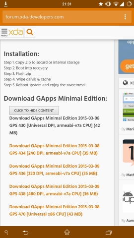

Che gapps consigliate tra banks e minimal edition? Io ho sempre messo le banks ma sul thread screw'd ho letto che consigliato le minimal. Che poi mi sembra che nelle minimal ci sia più roba
iEzZo
Io le consiglio.
Ma tu puoi mettere quelle che vuoi ;)
Preferisco le minimale per i seguenti motivi:
- Più leggero lo zip
- Puoi scegliere i tuoi dpi
- Puoi aggiungere il bloatware zip che ti elimina le applicazioni di default della rom che non ci servono (le potrai reinstallare e solo quelle che vuoi tu, comodamente da playstore e non di sistema)
PS: non c'è più roba; nelle euroskank c'è scritto "altre librerie" che sono proprio quelle che per correttezza il dev di minimal edition ha inserito.
Più minimali di queste non ne esistono xD
fabi_92
Io le consiglio.
Mi hai convinto... A questo punto userò anche io sempre le Minimal, ero sicuro che le Euro erano più "minimal" ... Mi confondeva la descrizione! Grazie mille!

aggiornamento minimal edition 8/3

Sarebbe il bloatware removal script? E poi quale edizione devo flashare delle gapps, universal dpi armeabi?
iEzZo
si sarebbe quello
se non cambi i dpi dovresti avere i 480 quindi scarica quelle.
