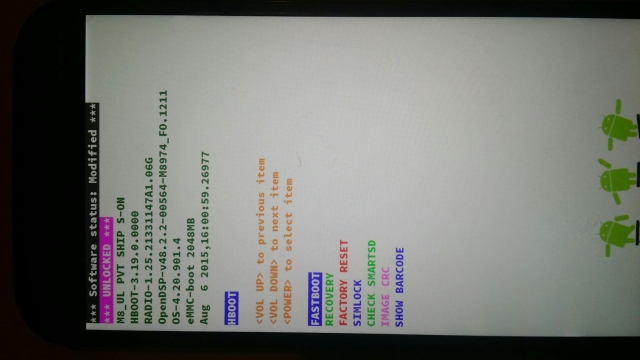

		Buonasera questa mattina acquistato questo telefono, stavo seguendo le varie guide postate nei tread della discussione,ho sbloccato il bootleader, messo la recovery modificata la twrp e poi appena ho provato a fleshare da recovery il pacchetto per il root il telefono al primo riavvio è rimasto fisso con lo schermo nero ma accesso ossia appare la schermata iniziale htc poi sparisce e rimane nero ma retroilluminato, avevo fatto un backup dalla recovery ma da quando ho fatto un wipe data non riesco più a trovarlo... Cosa posso fare? In recovery ci entra ma non so che fare. Grazie in anticipo.
andreamk
Inviato dal mio SM-N9005 usando
 Ciao che versione di twrp e supersu hai flashato? Fai una foto al tuo bootloader e postala..
		Buongiorno la versione di twrp è la 2.8.5.0 mentre il pacchetto per o permessi che ho istallato si chiama UPDATE-SuperSU-v2.02.zip.
Ecco la foto:
https://www.androidiani.com/extra/im...mage_oJTV7.jpg
