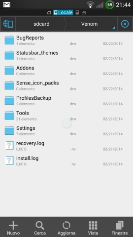

Vai nella cartella /sdcard/venom e passami i file install-traduzioni.log e recovery-traduzioni.log
Entrambi i file sono vuoti. Gli ultimi due intendihttps://www.androidiani.com/extra/im...mage_XYZWN.jpg
cesare1969
Mi viene da pensare solo che l'installazione non è andata a buon fine...Quelli sono i file della ROM. I miei log li ho chiamati *-traduzioni:
